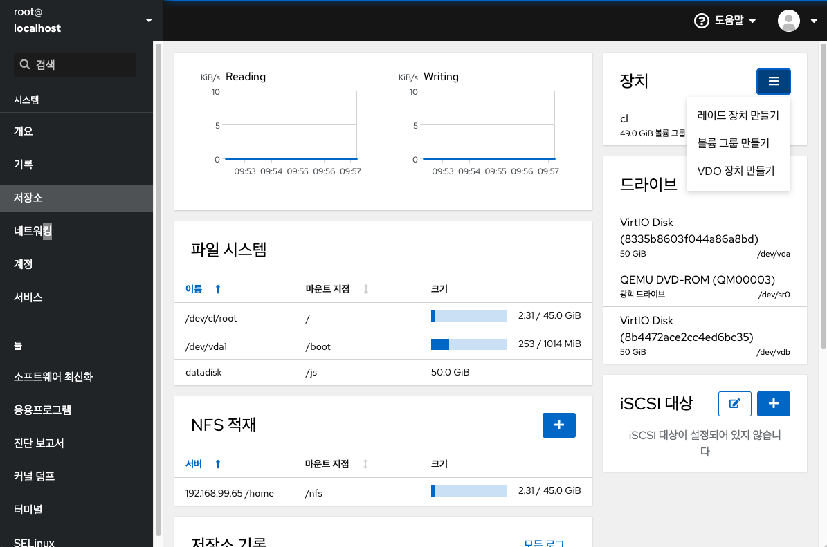

저장소
Cube 웹 콘솔의 저장소메뉴는 사용하여 파일 시스템을 관리하는 기능을 제공합니다.
파티션 관리
파일 시스템 섹션에서 파일 시스템으로 포맷된 모든 사용 가능한 파티션, 파일 시스템의 이름, 크기 및 각 파티션에서 사용 가능한 공간 사이즈를 확인합니다. cube-storage1-webui

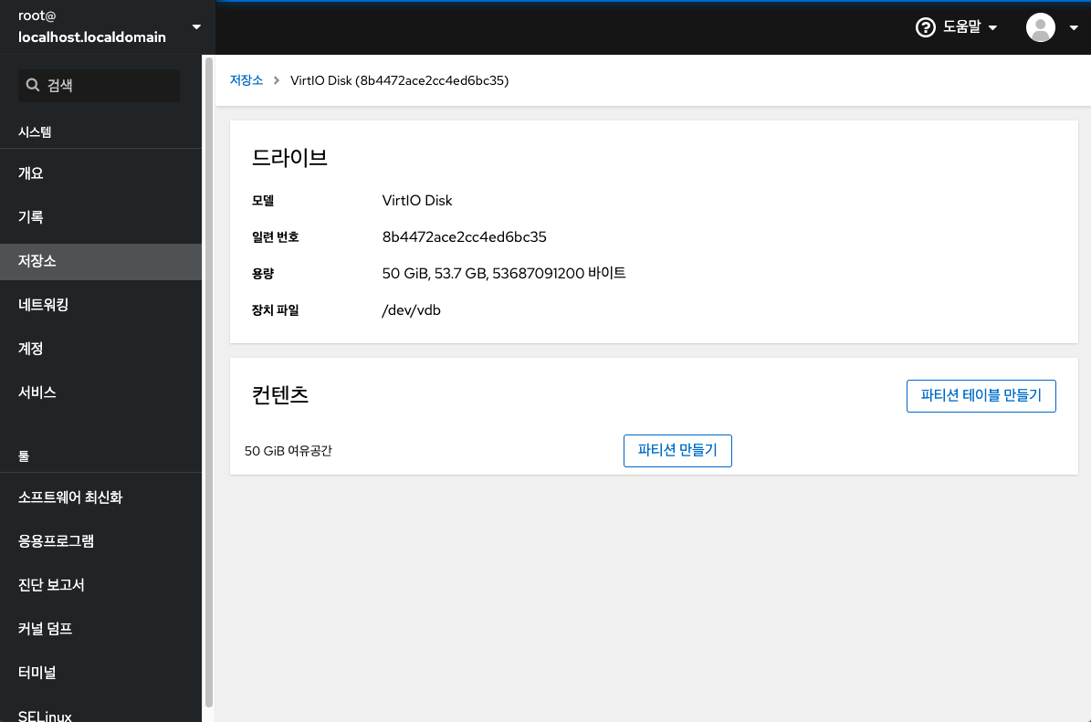

파티션 생성
파티션 생성 하려면 :
  1. 디바이스 섹션에서 파티션을 생성 하고자 하는 볼륨을 클릭합니다. cube-storage1-webui
  2. 컨텐츠 섹션에서 파티션 만들기 버튼을 클릭합니다. cube-storage2-webui
  3. 파티션 생성 대화 상자에서 새 파티션의 크기를 선택합니다.

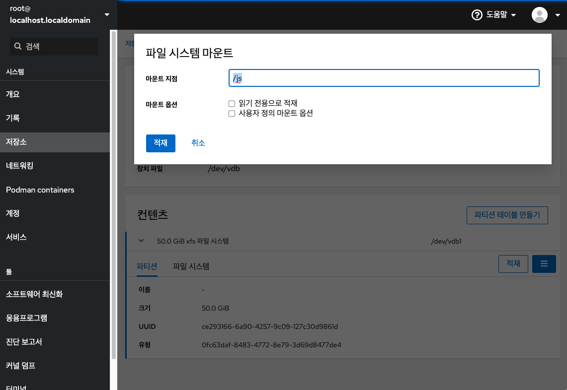

파일 시스템 마운트 및 마운트 해제
파티션을 사용하려면 파티션을 파일 시스템을 장치로 마운트해야 합니다.
파일 시스템 마운트/마운트 해제 하려면 :
  1. 저장소 메뉴에서 디바이스 섹션에서 마운트하고자 하는 파티션 볼륨을 클릭합니다.
  2. 컨텐츠 섹션에서 파티션을 클릭하여 롤 다운합니다.
  3. 적재 버튼 클릭합니다. cube-storage9-webui
  4. 대화상자에서 마운트 지점 및 옵션 선택 후 적재 버튼을 클릭합니다. cube-storage10-webui
  5. 마운트 해제 버튼을 이용하여 해제 할수 있습니다. cube-storage7-webui
NFS 마운트 관리
NFS를 사용하면 네트워크에 있는 원격 디렉토리에 도달하여 마운트 할 수 있으며 디렉토리가 실제 드라이브에 있는 것처럼 파일에 대해 작업 할 수 있습니다.
NFS 마운트 연결

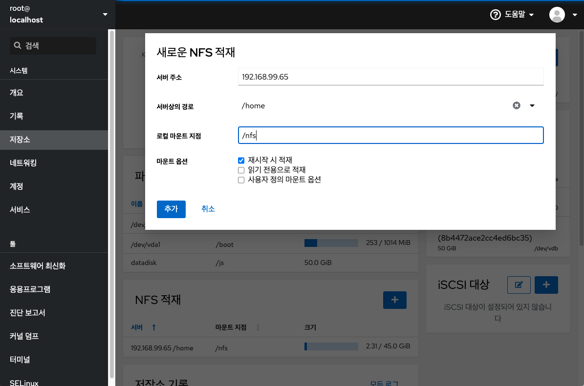

NFS 마운트 연결 하려면 :
  1. NFS 마운트 섹션 에서 + 를 클릭 합니다.
  2. 새로운 NFS 적재 대화 상자에서 원격 서버의 서버 주소 또는 IP를 입력합니다.
  3. 서버상의 경로 필드에 탑재할 디렉토리의 경로를 입력합니다.
  4. 로컬 마운트 지점 필드에 로컬 시스템에서 디렉토리를 찾을 경로를 입력합니다.
  5. 재시작 시 적재를 선택합니다. 이렇게 하면 로컬 시스템을 다시 시작한 후에도 디렉토리에 연결할 수 있습니다. cube-storage7-webui
  6. 추가를 클릭합니다.

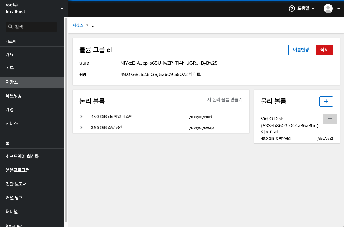

볼륨 그룹 생성
하나 이상의 물리적 드라이브 또는 다른 스토리지 장치에서 볼륨 그룹을 생성합니다.
논리 볼륨은 볼륨 그룹에서 생성됩니다. 각 볼륨 그룹에는 여러 논리 볼륨이 포함될 수 있습니다.
볼륨 그룹 생성 하려면 :
  1. 장치 섹션에 버튼 드롭 다운의 볼륨 그룹 만들기 버튼을 클릭합니다.
  2. 이름 필드에 공백이 없는 그룹의 이름을 입력합니다.
  3. 볼륨 그룹을 생성하기 위해 결합할 드라이브를 선택합니다. cube-storage7-webui 예상대로 장치를 볼 수 없을 수도 있습니다. RHEL 웹 콘솔에는 사용하지 않는 블록 장치만 표시됩니다. 사용된 장치는 예를 들어 다음을 의미합니다.
    • 파일 시스템으로 포맷된 장치
    • 다른 볼륨 그룹의 물리적 볼륨
    • 물리적 볼륨이 다른 소프트웨어 RAID 장치의 멤버
      장치가 보이지 않으면 비어 있고 사용되지 않도록 포맷하십시오.
  4. 생성 버튼을 클릭합니다.

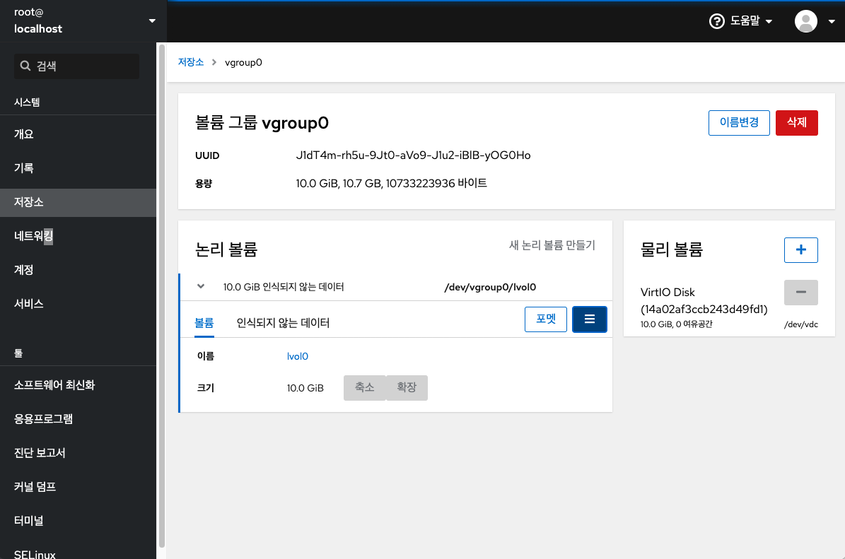

웹 콘솔은 볼륨 그룹 섹션에 볼륨 그룹을 추가합니다. 그룹을 클릭한 후 해당 볼륨 그룹에서 할당된 논리 볼륨을 생성할 수 있습니다. cube-storage7-webui

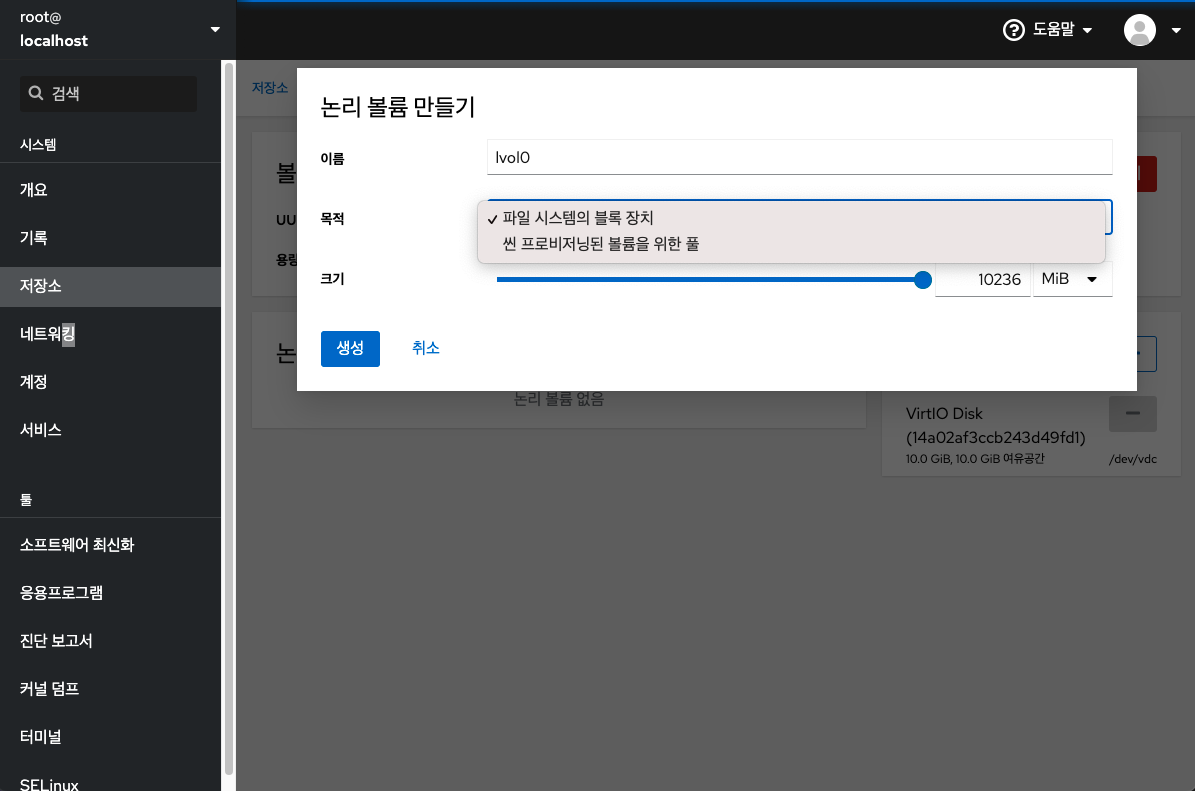

논리 볼륨 생성 하려면 :
  1. 논리 볼륨을 생성할 볼륨 그룹을 클릭합니다.
  2. 새 논리 볼륨 만들기를 클릭합니다.
  3. 이름 필드에 공백 없이 새 논리 볼륨의 이름을 입력합니다.
  4. 목적 드롭다운 메뉴에서 파일 시스템의 블록 장치를 선택합니다.
    이 구성을 사용하면 볼륨 그룹에 포함된 모든 드라이브의 용량 합계에 해당하는 최대 볼륨 크기를 가진 논리 볼륨을 생성할 수 있습니다. cube-storage7-webui
  5. 논리 볼륨의 크기를 정의합니다. 고려 사항:
    • 이 논리 볼륨을 사용하는 시스템에 필요한 공간입니다.
    • 생성할 논리적 볼륨 수입니다.
    전체 공간을 사용할 필요는 없습니다. 필요한 경우 나중에 논리 볼륨을 확장할 수 있습니다.
  6. 생성 버튼을 클릭합니다. cube-storage7-webui

  1. 장치 섹션의 논리 볼륨이 배치된 볼륨 그룹을 클릭합니다.
  2. 논리 볼륨 섹션에서 인식되지 않은 데이터로 표시된 볼륨을 클릭합니다. cube-storage7-webui

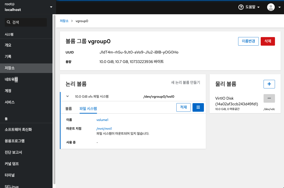

  7. 마운트 지점 필드에 이 마운트 경로를 입력합니다.
  8. 재시작 시 적재를 선택합니다. cube-storage5-webui
  9. 포멧 버튼을 클릭합니다.
    • 사용되는 포맷 옵션 및 RAID 크기에 따라 포맷에 몇 분 정도 걸릴 수 있습니다.
    • 완료 후 파일 시스템 탭에서 포맷된 논리 볼륨에 대한 세부 정보를 볼 수 있습니다. cube-storage5-webui
  10. 논리 볼륨을 사용하려면 마운트를 클릭합니다.

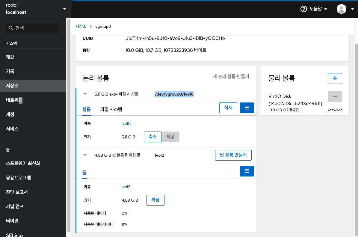

논리 볼륨 리사이즈
논리 볼륨의 크기를 조정할 수 있는지 여부는 사용 중인 파일 시스템에 따라 다릅니다. 대부분의 파일 시스템을 사용하면 중단 없이 온라인으로 볼륨을 확장(확대)할 수 있습니다.
또한 논리 볼륨에 축소를 지원하는 파일 시스템이 포함된 경우 논리 볼륨의 크기를 줄이거나 축소할 수 있습니다. 예를 들어 ext3/ext4 파일 시스템에서 사용할 수 있어야 합니다.
GFS2 또는 XFS 파일 시스템이 포함된 볼륨은 줄일 수 없습니다.
논리 볼륨 리사이징 하려면 :
  1. 논리 볼륨 섹션의 볼륨 탭에서 축소 버튼을 클릭합니다. cube-storage5-webui
  2. 논리 볼륨 축소 대화상자에서 크기를 조절 후 축소 버튼을 클릭합니다. cube-storage5-webui
  3. 논리 볼륨 축소 대화상자에서 크기를 조절 후 축소 버튼을 클릭합니다.
변경된 볼륨 사이즈를 확인합니다. cube-storage5-webui
thin 논리 볼륨 구성
씬 프로비저닝된 논리 볼륨을 사용하면 실제 논리 볼륨에 포함된 공간보다 지정된 애플리케이션 또는 서버에 더 많은 공간을 할당할 수 있습니다.
thin 논리 볼륨 Pool 생성
thin 논리 볼륨 Pool 생성 하려면 :
  2. 논리 볼륨 섹션의 새 논리 볼륨 만들기를 클릭합니다.
  3. 새 논리 볼륨 대화상자에서 목적 필드에 thin 프로비저닝된 볼륨을 위한 풀을 선택합니다. cube-storage5-webui
  4. 이름, 크기 입력 후 생성 버튼을 클릭합니다.
씬 볼륨에 대한 풀이 생성되었으며 씬 볼륨을 추가할 수 있습니다.
thin 논리 볼륨 생성
Pool에 thin 논리 볼륨을 만듭니다. Pool에는 여러 개의 thin 볼륨이 포함될 수 있으며 각 thin 볼륨은 thin 볼륨 자체의 Pool 크기만큼 커질 수 있습니다.
씬 볼륨을 사용하려면 논리적 볼륨의 실제 사용 가능한 물리적 공간을 정기적으로 확인해야 합니다.
thin 논리 볼륨 생성 하려면 :
  1. 논리 볼륨 섹션의 씬 볼륨을 위함 풀의 씬 볼륨 만들기 버튼을 클릭합니다 cube-storage5-webui
  2. 이름, 크기 설정 후 생성 버튼을 클릭합니다. cube-storage5-webui

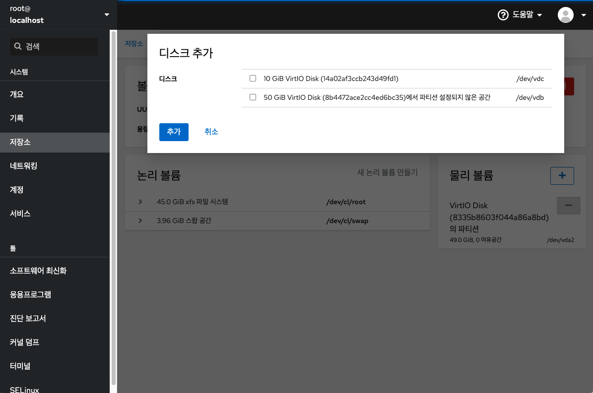

  2. 물리 볼륨 섹션에서 + 버튼을 클릭합니다. cube-storage5-webui
  3. 디스크 추가 대화상자에서 추가할 디스크 목록을 선택합니다. cube-storage5-webui
  4. 추가된 물리 볼륨을 확인합니다. cube-storage5-webui

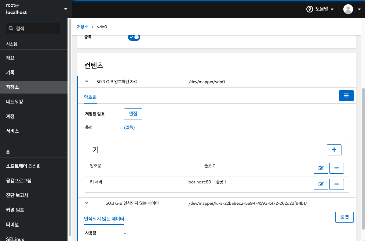

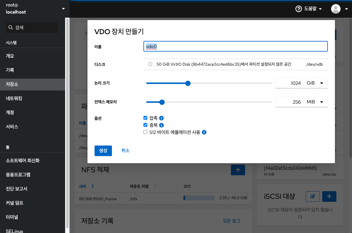

VDO(가상 데이터 최적화) 볼륨 관리
VDO는 다음과 같은 기술을 사용합니다.
  • 인라인으로 스토리지 공간 절약
  • 파일 압축
  • 중복 제거
  • 물리적 또는 논리적 스토리지가 제공하는 것보다 더 많은 가상 공간을 할당할 수 있습니다.

VDO 볼륨 생성
VDO 볼륨 생성하려면 :
  1. 장치 섹션에서 VDO 볼륨 만들기를 클릭합니다.
  2. VDO 장치 만들기 대화상자에서 이름 필드에 공백없이 입력합니다.
  3. 디스크를 선택합니다.
  4. 논리 크기 표시줄에서 VDO 볼륨의 크기를 설정합니다. 10회 이상 확장할 수 있지만 VDO 볼륨을 생성하는 목적을 고려하십시오.
    • 활성 VM 또는 컨테이너 스토리지의 경우 볼륨 물리적 크기의 10배인 논리적 크기를 사용하십시오.
    • 개체 저장의 경우 볼륨 물리적 크기의 3배인 논리적 크기를 사용합니다.
  5. 인덱스 메모리 표시줄에서 VDO 볼륨에 대한 메모리를 할당합니다.
  6. 압축 옵션을 선택합니다.
    이 옵션을 사용하면 다양한 파일 형식을 효율적으로 줄일 수 있습니다.
  7. 중복 옵션을 선택합니다.
    이 옵션은 중복 블록의 복사본을 여러 개 제거하여 스토리지 리소스 사용을 줄입니다. 자세한 내용은 VDO에서 중복 제거 사용 또는 사용 안 함을 참조하십시오.
  8. [선택사항] 512바이트 블록 크기가 필요한 애플리케이션에서 VDO 볼륨을 사용하려면 512바이트 에뮬레이션 사용을 선택합니다. 따라서 VDO 볼륨의 성능이 저하되지만 필요한 경우는 거의 없습니다.
  9. 생성 버튼을 클릭합니다. cube-storage5-webui
VDO 볼륨을 생성하는 프로세스가 성공하면 스토리지 섹션에서 새 VDO 볼륨을 보고 파일 시스템으로 포맷할 수 있습니다.

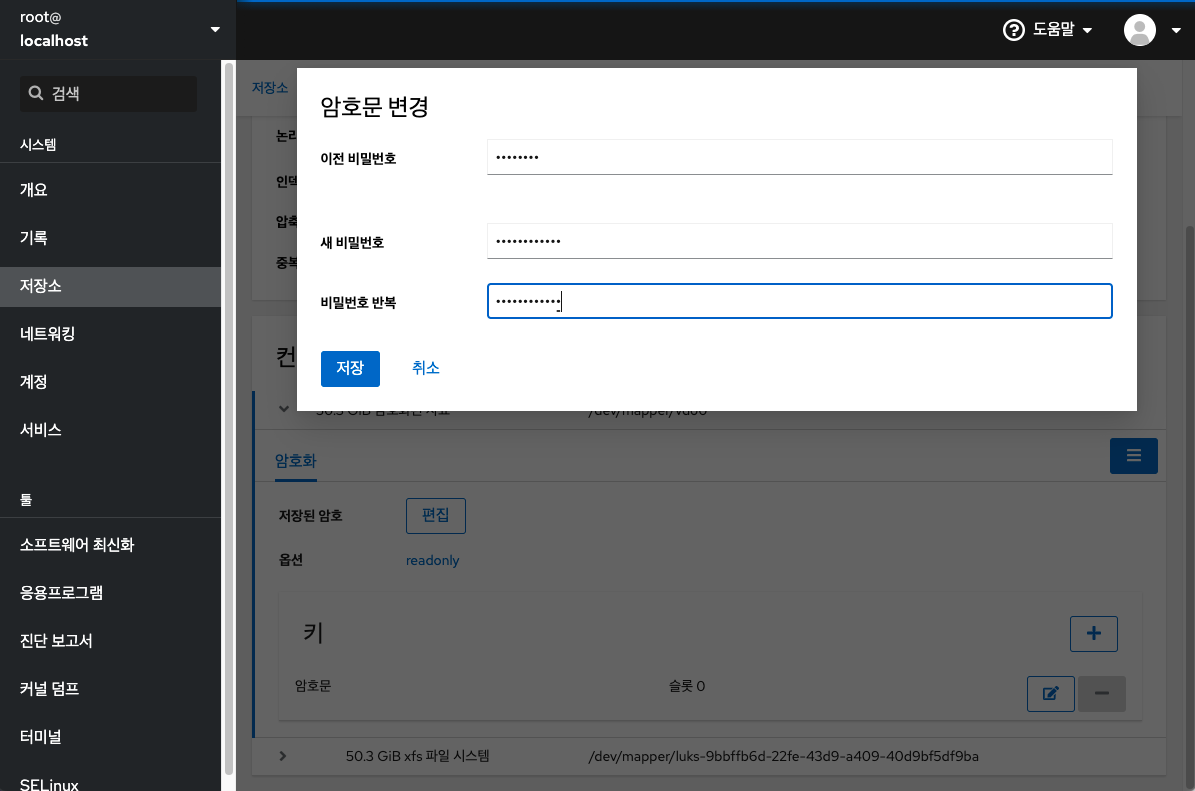

LUKS 암호 변경
LUKS 암호 변경하려면 :
  1. 컨텐츠 섹션의 암호화 탭에서 암호변경 버튼을 클릭합니다. cube-storage7-webui
  2. 암호문 변경 대화상자에서 필드값을 입력하고 저장버튼을 클릭합니다. cube-storage7-webui
tang키를 사용한 자동 잠금 해제 구성
Tang 서버에서 제공하는 키를 사용하여 LUKS 암호화 스토리지 장치의 자동 잠금 해제를 구성합니다.
tang키를 사용한 자동 잠금 해제 구성하려면 :
  1. 장치 섹션의 원하는 장치를 클릭합니다.
  2. 컨텐츠 섹션의 파티션 선택하여 드릴 다운합니다.
  3. 암호화 탭에서 키 섹션의 + 버튼을 클릭합니다.
  4. 키 소스는 Tang 키 서버 로 선택합니다.
  5. 키 서버 주소 필드와 디스크 비밀번호 필드에 값을 입력합니다. cube-storage7-webui
  6. 추가 버튼을 클릭합니다.
  7. 다음 대화 창에서는 키 해시가 일치하는지 확인하는 명령을 제공합니다. tang-show-keys 스크립트를 도입했으며 포트 80에서 실행되는 Tang 서버에서 다음 명령을 사용하여 키 해시를 가져올 수 있습니다.
    # ssh localhost tang-show-keys 7500
    fLbUfkfuIpUg4zEGVy6Y--KeJiY
    cube-storage7-webui
  8. 키 섹션에 키 서버 설정을 확인합니다. cube-storage7-webui
